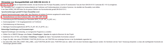

An einer Kundenanlage erfolgte ein Update des Step 7 von v5.3 auf v5.6.
Im Zuge des Updates anderer Bausteine wurde ich aufgefordert, auch zwei unveränderte Bausteine in SCL neu zu kompilieren.
Bei einem Baustein gelang das problemlos, beim zweiten gibt er zwei Fehlermeldungen, deren Ursache sich mir nicht erschließt.
Die im zweiten Baustein (FB300) angemeckerte Konstante MAX := 45; wurde im zuvor kompilierten Baustein FB301 exakt genau so verwendet und dort anstandslos kompiliert.

Die Fehlermeldungen lauten
E: L 00020 C 00005: Identifier already exists.
E: L 00064 C 00022: Invalid Constant.
Bei Doppelklick wird einmal auf die Zeile mit MAX := 45; bzw. auf die Verwendung von MAX in der Deklaration des Array gesprungen.
Hat die Konstante auf einemal Gültigkeit über den Baustein FB301 hinaus, dann aber wieder nicht mehr???
Deklaration der Konstante und Verwendung im Array sind in FB300 und FB301 identisch.
