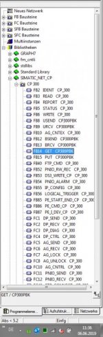

mein Partner hat eine CPU 1510SP F-1 PN im Schrank, ich eine 314C-2 PN/DP.
Die s7-Verbindung habe ich im NetPro angelegt, sie wird als "aufgebaut" auch grün angezeigt.

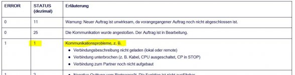

Allerdings kommen scheinbar die FB14 (GET) und FB15 (PUT) Bausteine nicht klar mit der 1510 ..
Ich bekomme sowohl bei GET als auch bei PUT immer Error mit Status "1" :confused:

- die NetPro-Config hast Du geladen?
- die Verbindung ist nicht unterbrochen (Partner läuft und Kabel steckt)?
- die Verbindung ist aufgebaut (hattest Du ja schon bestätigt; Dann sollte die Verbindung ja auch nicht unterbrochen sein)?

Welche FB14/FB15 verwendest Du? Es müssen die FB aus "Standard Library/Communication Blocks" sein, oder direkt SFB14/SFB15 verwenden.
Ouuuh Harald.. ja es kann sein, dass ich die falschen Bausteine habe ..
Diese beiden habe ich zur Zeit online.. Aber jetzt wo Du es sagst.. die funktionieren vlt nicht.
Edit:
Und so war es dann auch.. die anderen FB14/FB15 Bausteine unter "Standard Library/Communication Blocks" funktionieren.. manchmal sieht man den Wald vor lauter Bäumen nich. :roll:
Vielen Dank an alle, besonders an Harald.
