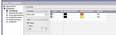

Hallo Experten,
bräuchte eure Hilfe, möchte gerne folgendes machen.
Eine Dect-Steckdose per WinCC schalten -> das Schalten funktioniert
Den Schaltzustand möchte ich gerne per Kreis "Lampe" anzeigen lassen.
Leider komme ich hier nicht mehr weiter.
Das Schalten funktioniert per URL: http://192.168.255.19/webservices/homeautoswitch.lua?ain=087610415772&switchcmd=setswitchtoggle
Schaltzustand per URL: http://192.168.255.19/webservices/homeautoswitch.lua?ain=087610415772&switchcmd=getswitchstate
Das ganze wird durch den html-Browser gesteuert bzw. auch angezeigt - siehe Bild
Wie bekomme ich den Schaltzustand Steckdose (die kann man auch manuell schalten) 0 oder 1 in eine Variable o.ä. damit ich diese per Animation weiter verarbeiten kann.
Wäre super, wenn jemand eine einfache Idee hätte
Vielen Dank im Voraus

o.k. Skript ist jetzt fehlerfrei
zum Ablauf:
über eine Schaltfläche Ereignisse klick starte ich
1: SetzeWert = schalte ich die Steckdose ein/aus über http://192.168.255.19/webservices/homeautoswitch.lua?ain=087610415772&switchcmd=setswitchtoggle = funktioniert
2: StarteProgramm = externes Skripts:\Dect_Steckdose_1_http-get.vbs = funktioniert -> Dect_Steckdose_1.txt wird erzeugt
3: status_holen_und_auswerten (internes Skript) = nach der wartezeit wird Dect_Steckdose_1.txt wieder gelöscht
aber irgendwie kommt der Status der Variable "SmartTags("dect_status_intern") = Mid(inzeile,i + 4)" nicht an

Thema einlesen einer .txt Datei zum animieren zum testen:
Habe mal ein dein Skript genommen um nur mal zu testen ob ein Wert 0 oder 1 (dieser Wert steht in einer einer Textdatei) angezeigt wird zum animieren
angelegt: Skript "test_holen"
angelegt: Textdatei "holen_111.txt" (in dieser steht der Wert 0 oder 1 -> per Hand reingeschrieben zum testen -> wird ja später generiert durch weget o.ä.)
angelegt: Variable "holen_abcd" zum animieren
Dim fso, indatei, inzeile, i, dect_status_temporaer
Set fso = CreateObject("Scripting.FileSystemObject")
'datei einlesen und auswerten
Set indatei = fso.OpenTextFile("s:\holen_111.txt",1) 'name der heruntergeladenen datei
Do While indatei.AtEndOfStream <> True
inzeile = indatei.ReadLine
i = InStr(inzeile,"== $") 'hinter diesem gesuchten string ist der zustand
If i > 0 Then
SmartTags("holen_abcd") = Mid(inzeile,i + 4)
dect_status_temporaer = Mid(inzeile,i + 4)
End If
Loop
Ablauf:
- Skript starten durch Schaltfläche (Ereigniss Klick -> test_holen (Skript))
- Animation durch Kreis oder EA Feld siehe Bilder
Leider änder sich die Farbe im Kreis noch wird der Wert im EA Feld angezeigt :oops:
Wäre super wenn Du mir bei den 2 Themen auf die Sprünge Helfen könntest, damit ich das verstehen kann wo die Fehler liegen (für zukünftige Spielereien ;))
Vielen Dank im Voraus!
