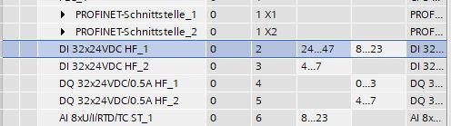

Hatte ich bereits probiert. Leider reicht es immer noch nicht aus.
Wenn ich wie gesagt den Eingang von "Hand" beschalte ( ca 5 HZ) zählt er.
Über den Impulsgeber leider nicht, aber der Servicetechniker an der Hotline hatte mir auch gesagt das der Puls zu gering ist.
das Ding bestimmt die Pulsbreite aufgrund seiner maximal Möglichen Frequenz und die Liegt bei 11,7 kHz. Leider kann man auch die Pulsbreite nicht verändern.
Bei 11,7 kHz ergibt sich eine Periodendauer von 0,000085 Sekunden.
Wenn davon nun die Highphase tatsächlich nur 12% beträgt haben wir ein Pulssignal das 0,00001 Sekunden anliegt falls ich mich da nicht verrechnet habe
