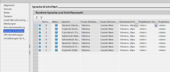

und zwar hab ich seit neuestem das problem das meine Schriftgröße kleiner im HMI angezeigt wird als programmiert. Ich habe schon alles recherchiert, skalierungseinstellungen etc. leider nichts gebracht.
Ich arbeite mit tia 19 und 20. Wäre für jede hilfe dankbar.
tp700 comfort panel.
Wie Jasper bereits geschrieben hat muss im Windows die Skalierung auf 100% stehen.
Anschließend das Projekt komplett Übersetzen.
Ja das hatte ich schon durchgehend kontrolliert. Ist auch ein Programm was ich öfter geladen hatte und es keine Probleme bereitet hat.
Hab es jetzt aber gelöst bekommen. Ich weiß aber nicht warum es jetzt daran lag.
In der Runtime Einstellung war 7. ENG (usa) nicht aktiv, danach kam auf jeder sprache die richtige textgröße raus.
Erklärung hab ich aber nicht dafür.
