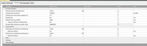

vor ca. einem Jahr hatte ich ein "Programm" mit dem ich einen Schrittmotor steuern konnte.
Jetzt wollte ich daran weitermachen aber wenn ich den Motor über TwinCat 3 (NC Steuerung über Motion) mit den Buttons bewegen möchte,
dann bekomme ich den Fehler 17744 (0x4550) bzw.

Ich hatte mir eigentlich auch von allen relevanten Einstellungen einen Screenshot gemacht und mir die Verkabelung notiert.
Ich habe auch in den Registern der Klemme nachgeschaut. Hier ist auch alles so eingestellt, wie es früher gewesen ist als ich den Motor noch über die Buttons steuern konnte.
Da ich das damals lauffähige Projekt wieder nutzte, bin ich aktuell ratlos was das Problem sein könnte.
Habt Ihr eine Idee?
Stefan
Register der KL2541:
- R32 -> 2048
- R33 -> 200
- R34 -> 4000
- R35 -> 60
- R36 -> 60
- R39 -> 550
- R40 -> 1023
- R46 -> 6
