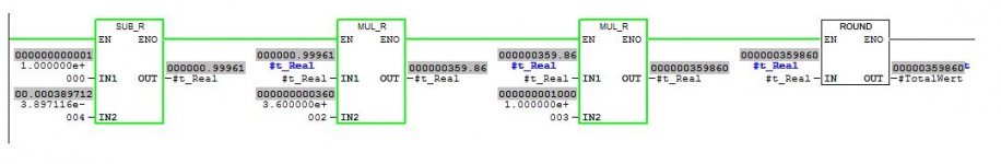

Die rundungfehler sitz in(1.0 - 3.897116e-004) sie beilage
Seihe auch die hilfe in Step7 bei das format REAL.
Hier ein link nach Siemens support : http://support.automation.siemens.c...objaction=csview&extranet=standard&viewreg=WW
Die Ursache für das Rundungs-Phänomen des TE ist NICHT der Rundungsfehler wegen der beschränkten REAL-Auflösung. Bei der Subtraktion gehen zwar 3 Ziffern von r_GearFaktor verloren, der Rundungsfehler müßte aber das 500-fache betragen, damit das Ergebnis am Ende um 20 springt.
Für die beobachteten 20-er Sprünge müssen Quantelungen bzw. Sprünge in r_GearFaktor die Ursache sein.
r_GearFaktor müsste sich um ca. 0.00006 (von 0.000389xxxx zu 0.000333xxxx) verringern, damit sich das Ergebnis um 20 (von 359860 zu 359880) erhöht.
Ein Umformen der Formel erhöht nicht die Rechengenauigkeit oder Auflösung, es ist ja schon jede Ganzzahl in 1-er Schritten als Ergebnis möglich, wenn r_GearFaktor sich nicht in so großen Sprüngen ändern würde.
Nach meiner Meinung liegt die Ursache der Ergebnis-Sprünge in der Berechnung von r_GearFaktor oder in Sprüngen von r_AVGof20_DM. Dazu fehlen uns aber Zahlenwerte vom TE. Wenn man die hätte, dann könnte man über evtl. mögliche andere Rechenwege nachdenken.
