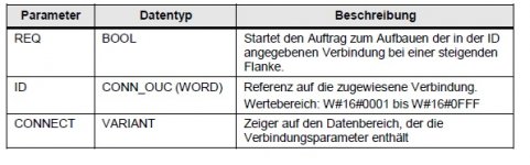

Hallo Forum,
ich habe ein bestehendes Projekt indem SCL-Code verwendet wurde. Leider ich damit bisher noch nicht gearbeitet.
Wenn ich das Projekt (erstellt mit V15) in V16 öffne und übersetze bekomme ich einen Fehler im SCL - Code, in V15 arbeitet alles.
Die Codezeile lautet:
#MB_Client_Conn1.ID := #inConnID + 1;
#inConnID ist im Datenformat CONN_OUC angelegt.
Als Fehlermeldung wird "Operator '+' ist nicht kompatibel mit den Datentypen von 'CONN_OUC' und 'Word' " ausgegeben.
Kann mir jemand sagen wie der Code unter V16 richtig heißen muss?
Danke für eure Unterstützung.
Das liegt, so wie es sich für mich liest, daran das der Datentyp WORD nur Vergleiche aber keine Rechenoperationen zuläßt. Scheinbar hat TIA V15 dir das noch durchgehen lassen oder du hast da in den Voreinstellungen etwas anderes stehen.
Quick'and'dirty müße die Codezeile ungefähr so heißen (ich habe gerade kein TIA zur Hand) :
[COLOR=#333333]#MB_Client_Conn1.ID := Int_to_Word(Word_to_Int(#inConnID) + 1) ;[/COLOR]

Ich kann es gerade nicht testen, aber ich vermute, dass in V16 direkte mathematische Operationen bei Bitvariablen (WORD, BYTE, usw.) nicht mehr zulässig sind oder er die 1 "falsch" interpretiert. Hast Du mal versucht die Variable inConnID als UINT zu deklarieren und bei der Übergabe nach der Erhöhung mit UINT_TO_WORD zu konvertieren.
Danke für die schnelle Info, wie gesagt SCL habe ich bisher noch nicht genutzt.
Jetzt gibt es keine Fehlermeldung mehr, werde es dann austesten sobald ich die Anlage zur verfügung habe.

Das Verhalten ist in den Release-Notes von V16 offer von einem der updates genau beschrieben.
V16 lässt das Rechnen mit abgeleiteten Systemdatentypen nicht mehr zu. Dazu gehören so Dinge wie CONN_OUC, HW_IO usw.
Wie PN/DP schon bemerkt hat, passt es zu einer modernen Programmierweise nicht, wenn man mit Referenzen rechnet. Ich denke hier noch mit Grauen an die Fehlersuche bei mehrfach verwendeten OUC-IDs an einer Anlage.
Ich denke dass auch Siemens bemerkt hat das da ziemlich viel Schindluder getrieben wird und hat dementsprechend einen Riegel vorgeschoben.
Technisch betrachtet macht es Sinn, da bei solchen Systemdatentypen eigentlich nicht klar ist, auf welchen Typen hier impliziert gecastet werden müsste um korrekt zu rechnen. Bei HW_IO, das von Uint abgeleitet ist, geht das ja noch, aber alles das von Bitarrays abgeleitet ist geht nicht eindeutig. Kann mir gut vorstellen das hier die Qualitätssicherung eines großen Kunden gemeckert hat.....
