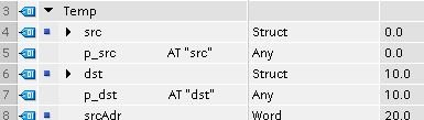

Was in der Regel immer gut funktioniert ist wenn du das s7-classich projekt migrierst.
und nicht die scl-quelle direkt ins tia einfügst.
der unterschied liegt hier (siehe bild)
hier der Baustein in tia für s7-300

Welche TIA Portal Version nutzt Du?
Bei mir schafe ich das nicht den p_src als Datentyp Any anzulegen.
Harald,
Ich hatte einen Fehler in der Kopie.
Es hat jetzt funktioniert. Der ANY muss direkt nach der Struct folgen.
Danke und LG
Es Funzt bei mir immer noch nicht.
Habe TIA V13 SP1
Bei mir funzt es. Habe es mit TIA V13 SP1 Upd8 ausprobiert.
Eventuell hilft es, wenn Du zunächst im Projekt die externe Quelle löschst und auch den erzeugten Baustein FC_COPY_DATA_ANY löschst. Dann Projekt einmal speichern. Dann externe Quelle erneut einfügen und Baustein aus Quelle erzeugen. Mein TIA hatte sich da auch länger zickig angestellt, nach dem löschen und neu einlesen ging es dann aber auf einmal fehlerfrei.
also ich habe v13 sp1 upd9
die quelle die ich nach dem migrieren erzeugt habe sollte eigentlich funktionieren.
um den at anzulegen wähle als Datentyp nicht any sondern at.
dann macht tia einen any daraus mit den entsprechedem eintrag. also das p_src AT"src "
