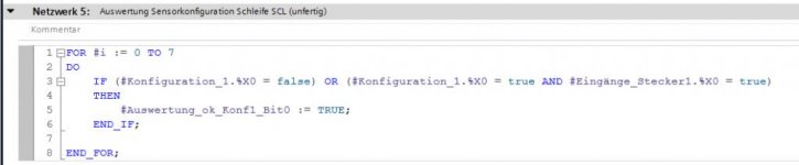

Hi Zusammen,
ich muß ja, gezwungen durch meine Kunden, meine Programme in der Regel in FUP oder KOP
schreiben. Jetzt habe ich mal ein Problem, wo ich dachte da wäre die Verwendung von SCL ideal,
aber so einfach wie ich mir das dachte ist es wohl nicht.
Generell geht es darum:
Ich habe einen FB, welcher eine Konfiguration als DINT einliest, und diese Konfiguration mit einem Doppelwort
Eingänge vergleicht. Dabei muss aber über die Konfiguration nur die Eingänge ausgewertet werden die auch angewählt sind.
Das sieht in KOP dann so aus:
Ich habe das Netzwerk auch schon mal nach SCL umgesetzt.
Jetzt könnte ich das ganze natürlich noch 7 mal kopieren und wäre dann durch,
ich dachte eine Schleife wäre da aber sinnvoller. (Das ganze muss am Ende für 64 Eingänge gemacht werden, 7 ist jetzt nur zur Vereinfachung)
Irgendwie war ich der Meinung ist könnte jetzt die #i an an meine Variablen packen, und spare mir das ganze getippe....
Funktioniert aber nicht. Hat jemand eine Idee was ich da jetzt machen müsste?
Vergiss es, indizierter Slice-Zugriff geht nicht!
Du musst deine Variable vorher in ein Bool-Array umkopieren, dann kannst du mit Indizes arbeiten. Oben ist aber schon gezeigt wie es einfacher geht.

Denn genau dass wollte ich machen ;), er hat ja sogar den Weg beschrieben den ich nehmen könnte, wenn ich trotzdem so arbeiten möchte.
Den SCL Code hatte ich nur zur Darstellung meines Problemes geschrieben, dass der nicht ganz richtig war, weil mir das ELSE fehlte hab ich glatt übersehen
Prinzipiell hat max mir mein Problem auch schon vereinfacht gelöst, durch den Wortweisen vergleich den er vorgeschlagen hat
