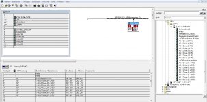

Und habe ich das in der Hardewarekonfig richtig eingebunden?
Habe das Gateway DFP/DFS und dann AS 8 Drives (8x 3PD) ausgewählt. Oder hätte ich dann besser AS 4 Drives (4x 3PD) auswählen sollen?

Das mit den 8 ist schon in Ordnung. Solange du genug freie Adressen hast. Kannst du später mal einen FU nachrüsten ohne die Hardwareconfig zu ändern.
