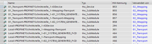

Ich habe 2 F-CPUs (1515 und 1516) und möchte eine Sicherheitsgerichtete IO-Controller-I-Device-Kommunikation einrichten.
Vorlage ist https://cache.industry.siemens.com/.../att_896014/v1/ProgFAILdeDE_de-DE.pdf#page199
Seite 199
Ich habe einen Transferbereich angelegt, Hardware übertragen, Send- und Receive angelegt, ID vergeben.
Ich bekomme aber keine Verbindung zustande. Meldung lautet DPRD 8090. Ich habe die versucht Adressen direkt eingeben und ich habe die HWIO aus den Systemkonstanten verwendet. (also die von der F-CD-Verbindung) Leider alles ohne Erfolg.
Jemand eine Idee an was es liegen könnte ? Was muss den genau bei LADDR eingetragen werden ?
Habe die Kopplung bisher immer über einen PN/PN-Koppler gemacht, aber das dürfte keinen großen Unterschied zur dorekten CPU/CPU Kopplung sein.

Beide CPUs sind in einem Projekt. Die HWIO sehe ich nur in der CPU die als I-Device projektiert wurde. Dort allerdings dann für beide CPUs (siehe Bild in #6

laut Doku muss die HWIO in beiden CPUs zu sehen sein. Das ist bei mir nicht der Fall
Beim Anlegen eines Transferbereichs wird sowohl in der F-CPU des IO-Controllers als auch in der F-CPU des I-Device eine Systemkonstante mit dem Namen des Transferbereichs angelegt. Die Systemkonstante enthält die HW-Kennung des Transferbereichs aus Sicht der jeweiligen F-CPU. Sie weisen die HW-Kennungen (Systemkonstante aus der Standard-Variablentabelle) der Transferbereiche in den Sicherheitsprogrammen dem Eingang LADDR der Anweisungen SENDDP und RCVDP symbolisch zu.

Im Augenblick kann ich keinen Unterschied erkennen. Hast du diese HW_SubModule in beiden CPUs ?

Nein, ich sehe die HW_SubModule auch nur im I-Device, nicht im IO-Controller, die sind dort aber dennoch "vollsymbolisch" verschalten, also so wie ich es oben geschrieben habe mit dem vollen Namen. Also es steht nicht nur die Nummer an LADDR sondern das gesamt HW_SubModule.
Hast du im I-Device auch die richtige Steuerung als den IO-Controller ausgewählt? In der Netzsicht muss dann bei dem I-Device unter dem Gerätenamen der Name des IO-Controllers richtig angezeigt werden.
Kannst du auch mal deine Verschaltung an LADDR und DP_DP_ID aufführen der SEND u- RECEIVE Bausteine so wie bei mir oben? Evtl. ist doch nur ein Dreher drin...

Die "Transport" ist die I-Device. Dort wird Wrapping angezeigt. Also gehe ich jetzt mal davon aus das das passt
