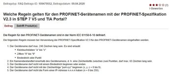

Und hier:
Gibt es keinen Hinweis, dass das erste Zeichen laut der Norm keine Ziffer sein darf...
Etwas verwirrend.
Diese Regeln machen mehr Einschränkungen als die Norm von sich aus.
Kann man dann leicht in die Falle tappen...
