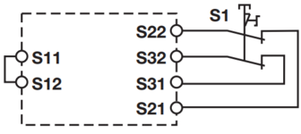

ich versuche grad nach dem Datenblatt ein Pilz Sicherheitsschaltgerät anzuschließen.
Ich gehe nach dem Datenblatt vor:
- Rückführkreis Y1-Y2 und der StartkreisS33-S34 schließ ich kurz
- An B1 und B2 wird ohne LS-Schalter direkt die 24V DC Spannungsversorgung angeschlossen
- Der Not-Halt S1 wird mit Querschlusserkennung folgendermaßen angeschlossen. S11 und S12 sind kurzgeschlossen
- An dem Kontakt 13 ist der geeignete LS-Schalter und an Kontakt 23 die Masse angeschlossen
- Die Geräte welches mit 24 V betrieben werden, werden an die Kontakte 14 und 24 angeschlossen
Ist das Prinzipiell richtig so? Was ist genau der Unterschied Wenn ich den Not Halt mit oder ohne Querschlusserkennung anschließe?

Also in der Regel gibt der Hersteller genaue Verdrahtungshinweise, um den angegebenen PL zu erfüllen. Man sollte sich also exakt an die Vorgaben halten. Deswegen wäre meine erste Frage: Welches PL musst du erreichen?

Falls du hier wissen willst, was Querschlusserkennung bedeutet, würde ich dir dringend raten das Thema Safety nicht ohne Hilfe anzufassen!
Ansonsten stimme ich SPSAlex83 zu. normalerweise gibt es genaue Verdrahtungshinweise die abhängig vom PL angegeben werden.
Danke
Also die Masse würde ich auf keinen Fall schalten.
@TE: Schau dir einmal genau die Seite13 rechts unten an, dort erkennt man wie die Ausgangskontakte zu verschalten sind.
Du brückst den Start S33-S34.
Wie erfogt das Wiedereinschalten nach Lösen des Not-Aus?
Normalerweise ist es sinnvoll den Not-Aus mit einem Taster zu quittieren.
Über Not-Halt abgeschaltete Funktionen dürfen AUF KEINEN FALL durch bloßes Rückstellen des Not-Halt-Tasters automatisch wieder aktiviert werden (Das Entriegeln des Not-Halt-Tasters darf nicht zum Wiederanlauf führen). Dazu MUSS ein eigener Start-Befehl oder Taster verwendet werden!
Danke für die info. Es ist ein eigenes Projekt und das Sicherheitsschaltgerät stand zur Verfügung. Nun muss ich also die geeigneten Anforderungen definieren. Ich schätze den PL auf "a" aufgrund der folgenden Bedingungen auf "a" ein, also Beitrag der Steuerungsfunktion zur Risikominderung niedrig.
ok dann muss ich schonmal einen Taster zum Reset zwischen den Kontakten S33-S34 anschließen.
