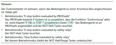

ich habe ein ähnliches Problem mit einer Connection Box Standard. Ich habe verwende diese zusammen mit einer S7-1513F, einem Scalance managed switch und einem KTP700F Mobile.
Ich konnte der Box den Gerätenamen zuweisen und auch eine IP, aber im TIA V17 wird mir angezeigt, dass keine Verbindung zur Box besteht.
Die Box kann ich jedoch über das Webinterface wunderbar ansprechen. Auch das Mobile Panel lässt sich über die Box ansprechen.
Der Not-Aus und Zustimmtaster sind Verdrahtet. Not-Aus funktioniert, Zustimmtaster jedoch nicht.
Hatte schon mal jemand ähnliche Probleme und kann mir sagen wie ich das Verbindungsproblem in TIA lösen kann und das der Zustimmtaster über die Kontakte geführt wird?
Das Panel ist eingegliedert mit der Funktion E-Stop Button evaluated by safety relay, da auch der E-Stop über fehlersichere Eingänge abgefragt wird.
Box-ID ist auf 1 gestellt und ebenfalls am Panel.
Auch über Software habe ich es nicht ans laufen bekommen. Da habe ich auch alle Adressen laut Handbuch eingestellt und eingegeben. Ich glaube das primäre Problem ist, dass die Box nicht von TIA erkannt wird.
Vernetzt ist die Box. Diese wird auch von dem Switch in der Topologiesicht erkannt. Bestellnummer und Version stimmen überein. Kann es evtl. sein das der Managed Switch hier Probleme macht? Habe mal was davon gehört das man dort evtl. auch Einstellungen machen muss. 1701851945629.png
.... S7-1513F ...... KTP700F Mobile.
Was ich nicht verstehe:
Du hast eine Safety SPS und ein Safety Panel. Warum verdrahtest du Not-Halt und Zustimmtaster? Die Verdrahtung und die dazu notwendigen Safety-Eingänge kannst du die sparen, wenn du im Panel
E-Stop Button evulated by ProfiSafe einstellst und im SPS Safety die Bausteine
F_FB_KTP_Mobile und F_FB_KTP_RNG aufrufst.
im TIA Informationssystem ist das beschrieben:
