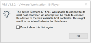

Ich habe ein Laptop auf dem Windows 10 läuft und dann eine VM mit Windows 10 und Simatic Manager. Dort ist auch TIA 14 und 15 installiert.
Wenn ich den Adapter am Laptop einstecke wird der zur VM Connected es kommt aber folgende Meldung:
Doch in der VM ist die CP5711 im Simatic Manager sichtbar und auch aus wählbar.
Es blinkt auch eine rote LED LINK-SF.
Bei der Diagnose kommt folgendes:
In dem Windows vom Laptop habe ich den Treiber der CP5711 auch bereits installiert, doch leider hat das nichts gebracht.
Kennt das jemand und hat vielleicht eine Idee was ich noch machen könnte.
Gruß Tobi
