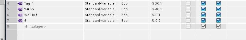

Guten Morgen,
also ich hab mal in Step7 TIA Portal ein bisschen "rumgespielt". Und da ist mir aufgefallen, dass man bei den Variablen-Namen sogar Sonderzeichen verwenden kann. An sich eine gute Sache, aber dennoch dürfte es nicht möglich sein. Wie bei anderen Programmen auch. Aber wenn man sie verwendet, werden sie noch nicht mal richtig verarbeitet (siehe Anhang). Ich hab mal als Name "%#&$" genommen. Dann wird aber im Programm "%#$" angezeigt, wobei dannoch das Dollarzeichen einen Strich unter sich hat.
Also scheint es mir, dass Siemens vergessen hat Sonderzeichen zu verbieten.

Sieht so aus. Ich habe es gerade ausprobiert, mit dem "&" kommt er nicht zurecht. Interessanterweise kann man "&&&" nicht direkt als Symbol für eine neue Variable im KOP/FUP/AWL-Editor angeben aber über "Variable umbenennen".
Wenn man auf AWL umstellt, dann sieht man wieder das "richtige" Symbol.

Hab mal genau das Gleiche bei mir eingetippt, jedoch wurde die Symbolik im Programm exakt gleich angezeigt.
Auch wenn ich die Menmonik auf International wie bei dir umschalte. Liegts wieder an der Basic-Version, die du verwendest?

Aha, das konnte ich auch nachvollziehen, in FUP falsch, in AWL richtig.
Und das Ganze immer nur beim "&"

Hat vielleicht damit einen Zusammenhang dass man in der Hochsprachen-Programmierung einen Menüeintrag wie z.B. "File" (mit <Alt>F als Tastenkürzel) als "&File" in der Ressource angegeben hat. Windows hat das dann als "File" angezeigt....
