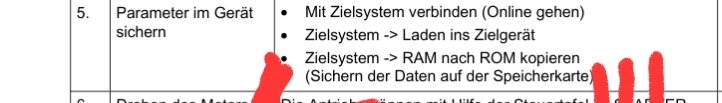

Hallo liebe SPS-Community,
ich bin normalerweise nur selten in der Community aktiv, da meine Aufgabenbereiche nicht direkt mit dem Thema in Verbindung stehen. Dennoch beschäftigt mich ein Problem, das in meinem Arbeitsumfeld auftritt und das mich persönlich frustriert. Es scheint, als wäre niemand direkt für dieses Problem verantwortlich, und das hat mein Interesse geweckt.
Konkret handelt es sich um einen Siemens Sinamices Frequenzumrichter (Details siehe Bilder) . Bei geplanten Abschaltungen des Antriebs und anschließendem Wiederanfahren über PCS7 beobachten wir, dass der Umrichter sporadisch sich nicht einschalten lässt und keine Stromaufnahme hat. Vor Ort sind dann erneute Parameterübertragungen erforderlich.
Meine Frage ist : warum löschen sich die Parameter im Speicher des Frequenzumrichters und müssen wieder neu eingespielt werden. Habt ihr Erfahrungen oder Ideen, woran diese Probleme liegen könnten?
Vielen Dank im Voraus für eure Hilfe und Ratschläge!

Das wird's wohl sein.. ich weiß nicht wie Antriebe im Umfeld vom PCS7 projektiert werden, aber im STARTER bzw bei Technologieobjekten gibt's diese Funktion.

Ich kann mir nicht vorstellen, dass es an etwas anderem liegt außer RAM_TO_ROM. Vor allem auch da du schreibst:
Ich werde sie definitiv ausprobieren.
scheint es dir nicht bekannt gewesen zu sein, dass dies notwendig ist.

Ich werde versuchen, in der Expertenliste den Parameter P0971 auf 1 zu setzen (Bzw. Auch mal im Starter programm ) Dieser Parameter scheint mit dem Ram-to-Rom Parameter zusammenzuhängen. Nachdem diese Änderung vorgenommen wird, werde ich den umrichter beobachten und euch auf dem Laufenden halten. Danke ertmal

War als Ergänzung hierzu gedacht, weil man für RAM->ROM keine Parameter in einer Expertenliste setzen muss, meinem Wissen nach :D
