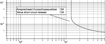

es geht um die Siemens Zeit-Strom-Kennlinie, an einem Beispiel von einem Motorschutzschalter 3RV2021-0JA.. 0,7-1 A.
Punkt 1:
Komme ich nicht mit dder Skalierung klar. Für mich sind 1x10^1=100, dann ist 13Ax10^1=130A.
Im Diagram steht da 13 A Kurzschlussauslöser.
Wenn ich das Diagramm richtig lese Löst der Motorschutzschalter bei 13A zwischen 3-4 Sekunden Thermisch aus.
Wo ist da mein Denkfehler?
Punkt 2:
Zertörgrenze bezogen auf Bemessungsstrom 1A
Das ab diesen Punkt der Motorschutzschalter den Geist aufgibt ist klar, aber was bedeuten die 1 A?
Da steht in Y-Achse 10^(-1)=0,1 und 10^(-2)=0,01.
Und X-Achse ist das die Beschriftung und kein Faktor. Wenn da 10^1 steht meint das 10 und nicht Faktor 10, identisch mit 10^2 = 100.
Die 2,3, etc steht für die Zwischenstufen. Also die 3 nach 10^1 markiert den Wert 30.
