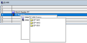

Hi zusammen,
ich möchte in Step 7 V5.6 ein Touchpanel, welches zuvor über MPI zur SPS verbunden war, nun über PN IO mit der SPS verbinden (altes Touchpanel ist abgeraucht...).
Dabei bin ich gerade etwas unbeholfen; laut der Anleitung dazu von Siemens (https://cache.industry.siemens.com/...7_wincc_flexible_kommunikation_ethernet_d.pdf) muss ich dafür in die Hardwareconfig vom Touchpanel und dort einen "HMI IE" CP einfügen. Allerdings taucht in meinem Hardwarekatalog kein solcher CP auf.
Gibt es Hardwarepakete zum herunterladen wo dieser HMI IE CP drinnen ist? Oder muss ich dafür etwas anderes noch installieren?

Kannst mal HSPs installieren.. die kannste in der Hardwarekonfiguration direkt laden.. Reiter fällt mir gerade nicht ein.. bestimmt was mit Extras etc.. ansonsten auch herunterladen und offline installieren, wenn kein Worldwideweb Zugang besteht:

Nein, ich möchte eigentlich ein neues HMI Touchpanel projektieren, den IE Allgemein hatte ich nur drin weil der HMI IE in meiner Hardwarekonfiguration nicht auftaucht und ich testen wollte ob ich überhaupt eine Verbindung projektieren kann.
Das habe ich eben mal getestet, habe das HSP unter https://support.industry.siemens.co...pdates-in-der-hw-konfiguration?dti=0&lc=de-DE heruntergeladen und installiert, allerdings habe ich noch immer keinen HMI IE :confused:
Hat jetzt doch geklappt! Habe das Projekt komplett geschlossen und wieder geöffnet, anschließend war der CP vorhanden.
