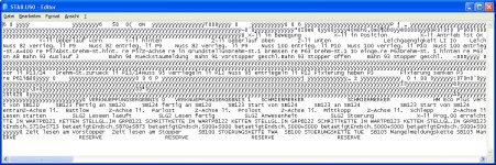

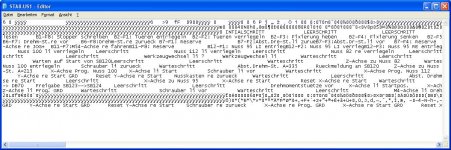

Hallo Leute!
Also dachte mir schon, das das schlecht zu verstehen ist; also erneuter Erklärungsversuch:
Systemdaten bleiben.
Normaler Fall:
Um eine Störmeldung (z.B: Sicherungsfall F1.0) an einem OP anzuzeigen, projektiert man in ProTool unter der "Sparte" Störmeldungen den oben genannten Beispieltext, indem man einer Störmeldungs-Nr. den Störmeldetext zuweist (gehe jetzt mal davon aus, daß Schnittstellenbereich/Bereichszeiger richtig projektiert ist).
"Sonder Fall":
In ProTool wird nur ein Sammeltext als Störmeldung pro verwendeter Schrittkette unter der "Sparte" Störmeldungen projektiert (z.B. Schrittkette SB 120 Störungen)
Klar in der Schrittkette SB 120 Störungen gibt es mehrer Schritte, die Störungen zurfolge haben z.B. wieder unseren Sicherungsfall F1.0.
Um diese zu "sehen" greift quasi das OP auf die Schrittkette in der S5-Steuerung zurück und zeigt den in Step5 (incl. Optionspaket Graph5/II) zu diesem Schritt geschriebenen Kommentar als Störmeldung an.
Klar das OP kann ja nicht die Kommentare aus der Steuerung sehen, da diese dort ja nicht hinterlegt sind; sondern nur auf dem PG/PC/ in der *.seq bzw *.ini Datei.
Dafür werden die User-Datein *.uso und *.us1 benötigt.
In Ihnen stehen qausi die Kommentare,Schritt-Nr.,etc. mit denen dann das OP etwas anzeigen kann.
Klar, die ls.ini ist eine Druckerdatei, könnte so funktionieren, das man die Schrittbausteine in eine Datei "druckt" und dann :confused:
wie komme ich an die User Dateien :confused:
Wer sich jetzt fragt, warum das ganze:
Wenn man z.B. einen neuen Schritt in die Schrittkette einfügt (z.B.: SB120 Störungen - Sicherungsfall F0.0) verändert sich die Struktur der Schrittkette und deren Schritt-Nr.
Angenommen der Schritt "Sicherungsfall F1.0" hatt die Schritt-Nr. 12 vor dem einfügen des neuen Schritts. Nach dem einfügen des neuen Schritts "Sicherungsfall F0.0" vor den Schritt "Sicherungsfall F1.0" hat nun der neue Schritt die Nr. 12; Schritt "Sicherungsfall F1.0" bekommt die Nr. 13.
Wenn die User Dateien nicht erneuert werden wird nun beim "Sicherungsfall F0.0" in der Schrittkette am OP "???" angezeigt.
und (dies aber ohne Gewähr - das kann ich nicht ganz sicher sagen) es kann vor kommen, das die vorhandenen Kommentare zur falschen Schritt-Nr. angezeigt werden.
Fazit:
Brauche mal jemanden der da den Durchblick hat.
Selbst bei den Jungs bei Siemens scheint, ist das nicht alltägliches Geschäft bzw. sind die Personen mit Kenntnis dieser "alten" Sachen mittlerweile in Ruhestand oder ähnliches.
Hoffe ist nun einigermaßen klar wo von ich rede (ist halt nicht so einfac zu erklären, weil da soviel mit rein spielt).
Habe zusätzlich mal die Dateien *.uso und *.us1 mit dem Windows-Editor geöffnet und jeweils ein Pic gemacht, damit Ihr mal eine Vorstellung habt, was da so drin steht.
