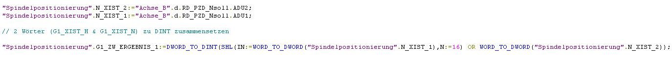

Ich bin gerade dabei ein PLC Programm für die Spindelpositionierung für einen Simodrive 611U zu schreiben.
Ich messe über einen Lasersensor die Orientierung eines Werkzeugs in der Spindel und wollte in Abhängigkeit vom gemessenen Analogwert den aktuellen Positionswert der Spindel (G1_Xist) mitschreiben.
Habe mir hierfür über ein frei projektierbares Telegramm den Geberistwert übertragen. (PZD 40 /PZD42) - Siehe Anhang
Das funktioniert auch soweit , nur stehe ich bei der Interpretation des Geberistwertes ein wenig auf der Leitung...
verstehe nicht wie ich von den Werten G1_XIST1_H und G1_XIST_L - auf die aktuelle Lage der Spindel auf doe 104.085° kommen soll.:confused:
Kann mir vl. jemand helfen?
Vielen Dank im Voraus!
LG Stefan

Ok, der 611U ist bei mir schon ziemlich lange raus. Den Lageistwert im empfangenen Pofidrive-Telegramm habe ich immer im S120 zusätzlich dazugenommen. Da geht das recht einfach. Wie man das beim 611U macht, kann ich dir leider auch nicht mehr sagen, wahrscheinlich liegst du da mit dem Geberistwert schon richtig.
Deine Werte jedenfalls kommen ja als 2 DBW H und L, also High und Low. Für dich wäre es dann in einem DBD als DINT zusammenzufassen und nach zakos Hinweis umzurechnen. Kommt da etwas Sinnvolles raus?

Codeschnippsel zum Zusammenfügen der beiden Wörter G1_XIST_H , G1_XIST_L: ( für die Nachwelt..) - Diese Werte
habe ich in einem Frei-konfigurierbaren Telegramm statt den Analogwerten übertragen.. -
Simodrive 611U Telegrammerweiterung - Problem Kommunikation mit PLC
Mein Geber zählt wie Zako oben erwähnt hat:
siehe (Simodrive 611U Funktionshandbuch FBU - Seite 5-260) pro Umdrehung Geberstrichzahl*Polpaarzahl*2^Feinauflösung hoch. Dies ergibt
in meinem Fall 8388608 Signale pro Umdrehung. (Danke Zako für dein Beispiel oben!)
[TABLE="width: 241"]
[TR]
[TD="class: xl63, width: 241"][/TD]
[/TR]
[/TABLE]
Die 360 Grad durch diesen Wert dividiert und mit dem aktuellen Wert aus "Spindelpositionierung.G1_ZW_ERGEBNIS_1" multipliziert und ich erhalte soweit
die richtigen Ergebnisse! Vielen Dank! :ROFLMAO:
