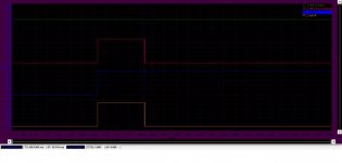

in welcher Task läuft bei Dir der TP?
Kann es áuch sein das Du durch das "Tastenprellen" den TP Baustein immer wieder startest und dadurch mit dem Q Signal nicht auf False kommest.
Das Program von mir sollte in der Background Task laufen, dann ergibt sich folgendes Bild im Trace:

Zum "Tastenprellen": Genau das soll er ja im Vergleich zum TOF nicht tun. Daher hab ich den ja gewählt. Weil dem TP das egal sein sollte. Laut Siemens Zeitdiagramm bleibt wird der nicht neu gestartet bis er zumindest vorher mal aus war.
Ich drücke ja nicht die ganze Zeit auf den Schalter.
Ich drücke und beobachte gespannt.^^
Der sollte ja von sich aus dann 2sek laufen und dann abfallen.
Aufgerufen wird der in der Background Task.
Danke jedenfalls für den Screenshot.
Ich geh dann mal jetzt flink rüber zur Maschine und progge die If raus. Melde mich sobald ich schlauer bin.

Ok der IN war an einer anderen Stelle im Prog falsch angesteuert.
Nun läufts.
Also die von ChristophD gegebene Syntax läuft.
Der Tipp das ganze auserhalb der IF zu proggen hat den Knoten platzen lassen.
