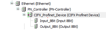

nun habe ich mich an der Kommunikation mit Profinet versucht.
Eingefügt habe ich den Ethernet Adapter. Ist auch im Simulationsmodus "grün" und Statusmeldung ist "läuft".
Darunter hängt der PN-Controller, markiert mit "rotem Dreieck" Status "läuft nicht".
Diagnosemeldung : Internal error activating SysEthernet runtime interface.

Hallo Thomas,
oben schreibst du von PN-Controller ("Master") hast aber ein Profinet-Device("Client") eingefügt. Codesys setzt das Profinet als Protokoll auf die Ethernet-Karte: also richtig Ethernet-Karte eingefügt. Darauf setzt das Protokoll realisiert als PN_Controller auf. Dann kommt das Profinet-Kabel (RJ45-Kabel eventuell mit Switches usw.) Daran hängt dann die Remote-IO realisiert als Profinet-Device. Sind die IP-Adressen richtig konfiguriert, dann sollte bis zum PN_Controller "grün" sein. Ich nehme an, dass dir die Remote-IO nicht hardwaremäßig zur Verfügung steht. Daher kann das ganze nur in der Simulation getestet werden und die Werte der Eingänge von Hand über DEBUG->WERTE SCHREIBEN gesteuert werden.

In meiner grenzenlosen Dummheit habe ich auch noch nen falschen Screenshoot angehängt. Nun die korrekten.
Im Gerätebaum ist ein PN-Controller unterhalb des Ethernetadapters eingefügt.
Der Range der IP Addresse , sowie Subnetzmask müssten doch in Ordnung sein!

Hallo HausSPSler und alle anderen,
Dein Tipp mit WinPcab war die Lösung!!! Es wurde meinerseits Win10Pcap installiert.
