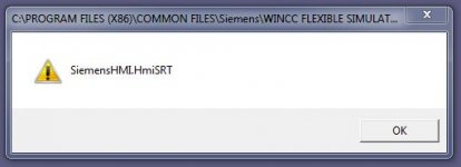

Wenn ich in WinCCflex ein Panel wil Simulieren bekom ich ab dieser nachmittag ein fehler meldung wie in beilage.
Ich habe ein reparatuur installation mit WinCC flex 2008 SP3 gemacht und dan noch Die UPD5 daruber aber die fehler bleib.
Windows 7 prof 64bit, Step7 Prof V5.5 SP4 HF8 , WinCC flex Advanced 2008 SP3 UPD5 , WinCC 7.0, Tia V11, V12 und V13 SP1.
Gelöst: In programm die ordner Simwork gelost und nach erneud aufstarten der Simulator was alles wieder normal.
