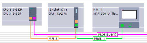

Ok, das war wirklich nicht gut formuliert...
Also der Kunde hat eine 315-2DP. Diese soll über eine 412-2PN mit einem MTP1200 Panel verbunden werden. Simuliere ich die Komponenten erhalte ich keine Werte in der Unified Simulation.
Projektiere ich statt 315-2DP + 412-2PN gleich eine 315-2PN und verbinde es mit dem MTP1200 Panel, dann erhalte ich in der Simulation genau das gleiche fehlerhafte Verhalten.
Wenn ich eine 1515-2PN projektiere, dann erhalte ich in der Simulation die Werte aus der Steuerung.
Der Verdacht liegt also Nahe, dass die Simulation alter Steuerungen inkompatibel ist mit der Simulation des Unified Panels...
Das ist die Ursprungskonfiguration:

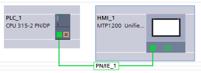

Um zu testen, ob es an dem Umschalten der Verbindung über die 400er-Steuerung liegt habe ich beide Steurungen gegen eine Steuerung mit Profinet getauscht:

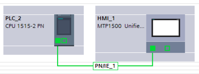

Erst mit einer 1500er erhalte ich Daten in der Browser-Runtime:

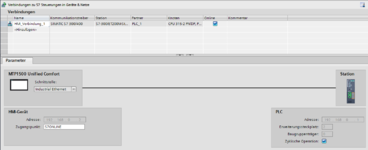

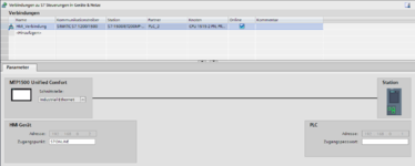

HMI-Verbindung war immer eingerichtet
In der Endkonfiguration wird auch ein IBHLink genutzt, den können wir aber erstmal aussen vor lassen. Um das als Problem auszuschließen habe ich ja die 315-2PN projektiert.
Es muss also irgendeinen Grund geben, warum die Unified Panel Simulation mit einer simulierten 1500er Steuerung (neues PLCSIM) funktioniert, aber mit der simulierten 300er Steuerung (altes PLCSIM) nicht. Es ist also entweder inkompatibel oder es sind zusätzliche Einstellungen, bzw. ein Workaround nötig.
Welche Verbindungskonfiguration möchtest du sehen? Verbindungen unter Geräte & Netze?
Ich habe lediglich die PN-Standardverbindung und eine HMI-Verbindung gezogen, mehr nicht. Alle Einstellungen sind standardmäßig, weil ja nur simuliert werden soll.
