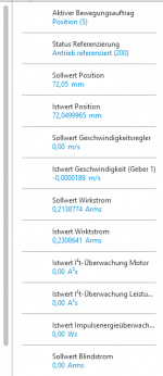

Mein Problem ist, dass der CMMT Controller bei schnell aufeinander folgenden Positionsänderungen keine neuen Sollwerte erhält.
In rot ist die Soll Position zu sehen und in Braun die Ist Position.
In Blau kann man die Executes sehen.
Jedoch wird beim letzten Execute die Sollposition nicht an den Controller übergeben.
Zwischen den beiden Signalen liegen mehr als 100ms Sekunden. Ich geh mal davon aus das der Baustein die Signale so schnell verarbeiten kann.
Die Zykluszeit liegt etwa bei 13ms.
Der Mode, Cancel und Stop sind dauerhaft angewählt und der ConfigEPos steht auf 3h.
Kann sich einer Vorstellen warum die Werte nicht an den Controller übergeben werden?

Dein Trace sieht so aus, als hätte der Servolenkung die erste Position einfach zu Ende gefahren, dann gestoppt und dann erst den neuen Wert übernommen.

Ich hab mich Ende letzter Woche nochmal mit dem Problem beschäftigt und eine Lösung gefunden.
Und zwar gibt es im Zustandswort 1 im Telegramm 111 das Bit 12, welches den Start eines Verfahrsatzes quittiert.
Ich lass also mein Execute solange anstehen bis die Quittierung kommt.

das gleiche Problem hatte ich auch
Der Siemens Sinapos nimmt "schnell" aufeinander folgende ExecuteMode Befehle nicht an.
Wenn ich eine Pause eingebaut habe oder den ExecuteMode noch einmal ausgelöst habe hat es immer funktioniert
Darauf habe ich mir den Sinapos einmal genauer angeschaut
ExecuteMode möchte eine Flanke
Die Flanke wird aber intern aber nur über einen Zyklus Zähler zurückgesetzt !!
// Betriebsart aktivieren erkennen (RQ 3901129, RQ 4094299)
IF #ExecuteMode AND NOT #sbExecuteEdge THEN
  #sbExecute := True;
  #siExecuteCyc := 0;
ELSIF #ActMode <> #ModePos THEN
  #sbExecute := FALSE;
ELSIF #siExecuteCyc > (2 * #siCycWait) THEN   // <<<<<<<<<<  siCycWait = 5
  IF #ModePos <> 4 THEN
  ELSE
    IF #sxRecvBuf.ZSW1.%X11 OR NOT #ExecuteMode THEN
    END_IF;
  END_IF;
ELSE
  ; // not used
END_IF;
Kommt ExecuteMode also schneller als 10 SPS Zyklen, wird keine Flanke im Baustein erkannt.
Hat man jetzt noch eine langsame SPS .... sind das gleich mal >= 400ms
Das ist doch pfusch von Siemens das so zu lösen ???
Gibt es dafür einen guten Grund, oder verstehe ich das falsch ?
Ich habe jetzt das "ELSIF #siExecuteCyc > (2 * #siCycWait) THEN" auf "ELSIF #siExecuteCyc > (#siCycWait) THEN" geändert
Und gebe den Baustein internen Status von #sbExecute als Out Parameter aus und frage dies in meinem MC_Move Baustein ab bevor ich ein neues Execute gebe.
