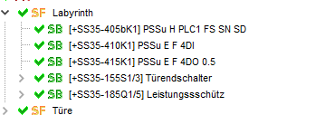

Hat jemand Erfahrung im Sistema.
Habe folgendes Problem, folgende Schaltung müsste geprüft werden
2x Türsicherheitsschalter / DI Eingangskarte (2xDI Pilz Saftey Steuerung) / CPU Pilz / DO Ausgangskarte (2xDO Pilz Safety Steuerung) / Leistungsschütz 2x (Rückmeldung Leistungsschütz wird auf einen separaten Eingang eingelesen.
Mit dieser Zusammenstellung sollten wir auf das Ple kommen, leider schaffe ich es nur auf Pld, jedoch bin ich der Meinung das ich etwas falsch mache.

mit einem DCavg von 60 werden Sie kein PL e erreichen. Um mit Kat. 3 einen PL e zu erreichen müsste Ihr DC 90-99 aufweisen.

Besten Dank für das Feedback, wenn ich diesen Wert hochschraube funktioniert es.
Nun habe ich die auswahl "DC-Bewertung durch Angaben der angewendeten Massnahme" angeben.
Welche Massnaheme würde nach euch passen?
Habe folgendes Vorgehen:
Wir lesen zwei Türsicherheitschalter auf zwei DI (Pilz Safety Steuerung) ein, die Versorgung kommt auch von der Steuerung.
Geschaltet werden zwei Schützen über zwei Safety DO Ausgänge und die Rückmeldung der Schützen wir auf einen F-DI eingelsen.
