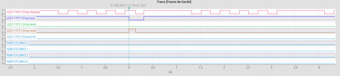

derzeit simuliere ich ein Sitop und bekomme derzeit keine Fehlermeldungen im System.
Der FB wird im OB1 zyklisch geöffnet, das Startbyte ist 1 Sekunde auf TRUE
die Ausgangsbytes sind jeweils mit 1,94 Sekdunden auf TRUE.
Anbei habe ich mal die Traces aufgezeichnet.
Nun habe ich das folgende Problem: Wenn ich nun einen Takt ausschalte - einen Fehler erzeuge - dann bekomm ich kurz auf dem error Ausgang eine 1, was ja laut Datenblatt i.O. ist, aber mir fehlt der channelState Ausgang 0 - 3. Dort sollte ja eigentlich eine 1 ausgegeben werden, falls ein Takt fehlt.
Des weiteren ist mir aufgefallen, dass ich auf done keine 1 bekomme.
Ich habe schon versucht den Takt schneller zu gestalten und langsamer, aber ich bekomme keine 1 auf done.
Zum Simulieren benutze ich WinMOD, welche binär einen Eingang auf meiner S7-1500 schaltet im gewünschten Takt.
Kann mir jemand weiterhelfen, wo das Problem hier sein könnte?
