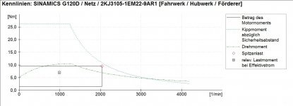

Hallo Leute ich hoffe mir etwas erklären.
Ich habe mich jetzt mit dem Siemens Product "SIZER for Siemens Drives V3.12 HF1" angefangen zu befassen.
Nun habe ich eine Bezeichnungs Verständnissprobleme bei den Kurven die die Software erstellt.
Rechts in der Ecke sind bezeichnungen in einer Legende aufgeführt.
Was ich nicht verstehe ist was mit Betrag des Drehmomentes, der Spitzenlast Punkt und relative Lastmoment bei Effektivstrom gemeint ist.
Was mich irritiert, ist dieses Recheck die im Drehmomentverlauf liegt.
Würde mich sehr freuen wenn ihr mich beraten könnt was damit gemeint ist ggf. nur mit anderen Fachbegriffen auf die Sprünge helfen.
Danke schon mal vorab.
... für die therm. Belastung interessiert nur der Betrag des Moments (i²t- Rechnung).
Für den Motor ist der rote Punkt die Spitzenlast (höchstes Moment, hier auch bei höchster Drehzahl).
Das relev. Lastmoment zeigt an, wie weit Du von der S1- Kennlinie weg bist.
Stell Dir vor, Dein Motor würde nur zwischen 0 und 200 rpm bei gleichen Moment rumturnen, dann würde dieser zu heiß.
Die therm. Ausnutzung wird Dir ja auch angezeigt.
Danke für deine Antwort.
Ich denke damit wäre die Frage erledigt :-).
Werde mir jedoch ertmal das Thema Belastungs Kennlinie genauer anschauen.
Ich dachte zuerst das der Spitzenlast Punkt direkt Zeichnerisch mit dem Rechteck zusammenhängt.
