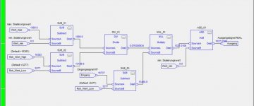

Hallo Leute,
ich habe folgendes Problem, ich möchte einen Druckwert passend in meiner PLC (CompactLogix) skalieren.
Eingangssignal: 4-20mA <=> 0-1000mbar abs.
Wie kann ich den Wert am besten skalieren, damit ich die maximale Auflösung (16Bit) der Karte (Point I/O 1734-IE2C/C)
ausnutzen kann?
Den skalierten Wert würde ich gerne mit Nachkommastellen in einen REAL TAG schreiben.
In der SIEMENS -WELT würde ich den FC105 benutzen, gibt es eine vergleichbare Funktion im Logix Designer?
Danke

ich kann dir leider nicht sagen, ob Allan Bradley so eine Funktion intus hat.
Allerdings : der von dir genannte Siemens-FC ist nur eine Umsetzung des Dreisatzes. Das bekommt man doch auch recht einfach auf AB nach programmiert ...

das ist bei AllenBradley ganz einfach gelöst.
Ich habe zwar RSLogix derzeit nicht geöffnet aber ich probiers mal so: Rechtsklick auf das Modul in der Hardwareübersicht, dann Proberties auswählen. Auf der ersten Seite wo auch die Major- und Minor-Revision kann man einen Parameter einstellen ob es für den skalierten Wert INT oder FLOAT sein soll, da FLOAT einstellen. Dann auf Configuration Tab gehen, dort kannst du dann den 4mA und 20mA die min. und max.-Werte zuweisen.
Die Controller-Tags öffnen und bei der Nummer des Moduls (Steckplatznummer des Moduls) unter I (für Input) dir den skalierten Wert ansehen und den kannst du dann auch weiterverarbeiten.
Wenn du nicht zurecht kommst, muss ich meine VMWare für AB starten, dann kann ich dir auch einen Screenshot zusenden.
Gruß markham
Hallo ,
ich hab es wie folgt gelöst. --- müsste so passen.
ich habe ein Add on Instruction geschrieben und rufe die jetzt entsprechend im Prog. auf.
Keine Ahnung ob es so etwas auch schon fertig von Allen Bradley gibt, ala FC 105?:confused:
