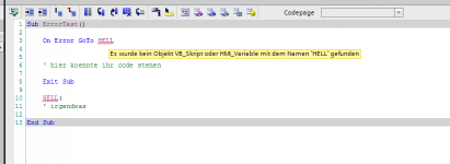

Also wenn ich genau das mache, dann meckert mein Debugger schon das "Go" an, kennt er nicht.
GoTo akzeptiert er, aber dann kennt er "hell" (von mir aus ;) ) nicht!

Du hast Recht: das Leerzeichen zwischen GO und TO darf nicht sein. Sorry.
Du findest das Beispiel aus der offiziellen Hilfe komisch. Ist es auch. Für die FOR-Schleife mit allem drum und drin wird dafür gesorgt, dass im FehlerFall der Fehler-produzierende Befehl ignoriert und mit dem folgenden Befehl fortgesetzt wird. Das kann durchaus sinnvoll sein. Kann aber auch dafür sorgen, dass man im FehlerFall den eigentlichen Auslöser übersieht.
Immerhin wird nach der Schleife die FehlerBehandlung mit 'On Error Goto 0' wieder auf "normal" zurückgestellt.
Aber damit sehen wir hier auch, dass VBS das Goto kennt und nicht bemeckert.
Du schreibst GoTo gibt's anscheinend nicht wirklich. Woran scheitert's denn jetzt noch?
Du musst beachten, dass das Sprungziel am Anfang der FehlerBehandlung (mit dem ':' als SprungzielKennzeichnung) in derselben Function oder Sub steht wie der "bedingte SprungBefehl" 'On Error Goto Sprungziel'.
Und, dass die FehlerBehandlung nicht durchlaufen wird, wenn kein Fehler auftritt. Darum parke ich die Routine vor das 'End Sub' (bzw. 'End Function') und setze 'Exit Sub' (bzw. 'Exit Function') vor die Routine.

@Heinilein:
Der erkennt die untergeordnete Routine nicht!
Hab mal ein mega leeres Skript erstellt und die Fehlermeldung des Mousehovers gescreenshotted:
Oder was wäre an dem Code falsch?

Hallo Karle,
grundsätzlich kann hier kein ErrorHandling à la "On Error GoTo ErrorHandler" verwendet werden, da keine Sprungmarken unterstützt werden.
Funktionieren würde die Kombination aus "On Error Resume Next" und Auswertung des Err-Objekts, wie MFreiberger schon rudimetät beschrieben hat.
