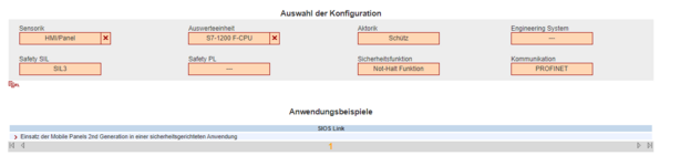

Hier noch ein wenig Lesestoff zu dieser Thematik:

https://support.industry.siemens.com/cs/document/109477036/brenner-applikationsbeispiel-für-tia-portal-(brenner-bausteinbibliothek)?dti=0&lc=de-DE
Das wäre z.B. eine Bibliothek in der Richtung, die ich oben erwähnt hatte.
Es gibt die Code-Bibliothek an sich, eine Doku & eine Zertifizierung/Abnahme (in diesem Fall sogar mit fancy TÜV-Logo).
Bei Verwendung dieser musst du dich dann nicht mehr um die Zertifizierung/Funktion der Einzelteile kümmern, sondern kannst dich auf das Durchchecken der dokumentierten Funktion beschränken.
Als physisches Gerät würdest du diese Funktionen z.B. auch von KromSchröder als BCU460 bzw. FCU500 bekommen.
