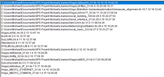

Hallo Forengemeinde,
ich nutze seit einiger Zeit SMS77.io, um in bestimmten Situationen (z.B. Dachfenster offen und Regen, Fehler an der Heizung etc.) SMSen über die Wago 750-881 an mein Handy zu schicken. Bisher hat das per HTTP tadellos funktioniert, die vorgefertigten Bausteine von Wago liefen super und SMS77 ist super einfach und fair (keine Grundgebühr, man bezahlt einfach jede SMS) gemacht.
Nun hat SMS77 den Versand umgestellt und ermöglicht nur noch die Kommunikation per HTTPs. Ansich kein Problem, FW Update an der Wago gemacht, Bausteine neu kompiliert und statt dem HTTP Block eben den HTTPS Block genutzt. Leider funktioniert das so nicht, ich erhalte folgendes Fehlerbild in der Variablengruppe:

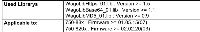

Ich weiß nun leider nicht weiter, woher das Problem kommt und was ich tun kann. Zwei Vermutungen habe ich aber:
- Version der Wago Libs. Sind die Dateien auf der Homepage immer die neuesten Versionen und damit passend?
- Authentifizierung bei SMS77. Hat sich da vll. auch etwas geändert?
Gibt es hier jemanden, der mit SMS77 und dem Versand per HTTPs Erfahrungen hat und mit helfen kann? Ein lauffähiges Beispiel wäre natürlich perfekt. Falls jemand eine gute Alternative zu SMS77 kennt und wäre mir damit auch sehr geholfen.
Danke für jeden Tipp...
