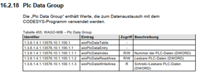

Denn das alte Programm (Codesys V2) sah so aus:
Bei der OID verstehe ich alles bis ..13576.. das ist die WAGO ID. Danach hab ich keine Ahnung, wie es zu dieser Zusammenstellung an Nummern kommt. Die müsste der Programmierer selbst erstellt haben oder?
Und wie lege ich dann Fest, welche Daten auf dieser OID stehen? Also, wenn ich jetzt die Sammelstörung der Anlage als OID an einen Agent (wie es mir hier scheint) schicken möchte, dann brauche ich dessen IP (check) und die community (='publi' → check) und den Start Befehl (check) und dann die OID. Da check ich nix mehr.
Frage:
Wie lege ich wo die OID fest und wie kann ich in Codesys über die WagoAppSNMP-Bibliothek festlegen, welche Daten auf die OID geschrieben werden?
Nein, die Daten im WBM sind für die Nutzung als Agent. Die Steuerung wird dann also vom Manager angesprochen und liefert die Daten zurück. Im WBM werden dafür die Benutzer etc. festgelegt, sowie ein paar Grundlegende SNMP Daten, s. Kapitel 4.2 aus dem Anwendungshinweis oben. Das wird dann alles durch die Firmware des Controllers im Hintergrund verwaltet
Deine eigenen Datenpunkte mußt Du dann mit der Funktion FuSnmpAgent_CustomOIDRegister registrieren. Wennn Du dann wissen willst welche Daten Dir der SNMP Manager geschickt hat mußt Du die entsprechende OID (den Datenpunkt) über die Funktion FuSnmpAgent_CustomOIDGet vom Hintergrundservice abfragen. Mit der Funktion FuSnmpAgent_CustomOIDSet übergibst Du Werte an den Hintergundservice die derManager dann abfragen kann.
Für Deine Istwerte verwendest Du also FuSnmpAgent_CustomOIDSet, für die Sollwerte FuSnmpAgent_CustomOIDGet.
Die Funktion die SNMP_GET die Du dort zeigst ist eine Manager Funktion. Das Programm arbeitet dort also als Manager, zumindest in diesem Abschnitt. Die Funktion ist so auch in der WagoAppSNMP vorhanden (FbSnmpManager_Get, bzw. FbSnmpManager_Get_Timed wegen des Time-Out). Wenn Du SNMP V3 verwenden willst ist die entsprechende Funktion vorhanden (FbSnmpManager_Get_V3 bzw. FbSnmpManager_Get_V3_Timed). Du kannst das also fast 1:1 übersetzen, Du mußt nur den Community String durch die entsprechenden V3 Informationen ersetzen.
Durch die MIB Datei im Anwendungshinweis habe ich die oben verwendete OID gefunden. Das ist ein Bereich, den Wago in den alten Controller als Austauschbereich für Lesen und Schreiben von Daten festgelegt hat. Hier mal ein Auszug aus dem Handbuch zum 881 Controller, der SNMP Daten noch fest hinterlegt hat
Der Controller aus Deinem Screenshot ruft also Daten von einem anderen ab. Da hat jemand dann willkürlich? festgelegt welche Daten unter welchem Unterpunkt abgelegt sind.
Trap Reciever etc. benötigst Du nur, wenn Dein Agent eine spezielle Nachricht an den Manager schicken soll, die nicht vom Manager abgefragt werden. Kann ja sein, daß der Manager Daten nur alle 60s abfragt, zwischendurch entsteht aber ein Alarmzustand, dann kann der Agent den Manage unabhängig von der Abfrage darüber informieren.
Das sollte Dir erst einmal weiterhelfen.
