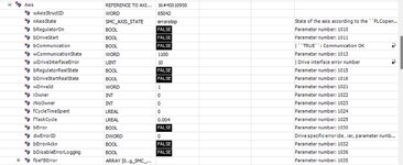

Hallo!
Mein canOpen402 Antrieb funktioniert soweit ganz gut.
Leider bleibt die Achse manchmal einfach stehen.
Was bedeutet uiDriveInterfaceError = 10?
Ich finde keine Liste mit Fehlercodes.
Wenn ich die Runtime Neustarte läuft der Motor wieder, daher vermute ich dass es kein Fehler im Motor selber ist.
Ich werde aus den ganzen Variablen leider nicht schlau.
Lg

Hallo!
Danke schonmal.
Der Fehler 10 wäre überschreitung des Softwarelimits.
Das ergibt wenig Sinn und passt nicht zum Fehlerbild.
Es scheint irgendwas mit der Kommunikation nicht zu stimmen und die ganze Achse steigt aus, daher kann ich auch keine Fehler zurücksetzen.
Gibt es nicht die Möglichkeit die ganze Achse neuzustarten, also das was das Programm macht wenn es gestartet wird?
Es ist sehr ärgerlich da ich nicht weiss wie der Fehler zu beheben ist.
der Antrieb hat keine Kommunikation mehr mit der Softmotion:
das bit Axis.bcommunication ist False.
die Frage ist kommen noch Zyklische Daten vom CANopen ?
Du kannst mal versuchen den Antrieb mit SMC3_ReinitDrive "zurückzuholen"
Ja, grundsätzlich werden noch. Daten ausgetauscht, PDOs usw.
Dein Objekt schaue ich mir mal an, vielen Dank!
