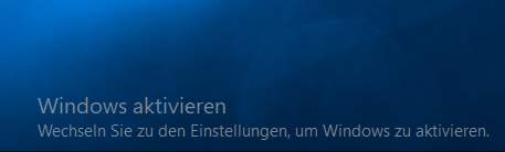

Wenn ich für jede Version eine VM erstelle, benötige ich auch eine WIN Lizenz für jede VM, oder?
Nehme ich VM Player oder VM Workstation?
Lizenzen sind doch auch abwärtskompatibel, soweit ich mich erinnere.
Ob du Win10 Lizenzen brauchst, kann ich dir nicht beantworten, aber ich denke so eine Anzeige im Windows ist eher unseriös:
Der VMWare Player kann nur VMs öffnen, nicht einrichten, also brauchst die VMWare Workstation. Es gibt auch eine Opensource Lösung von Oracle, VirtualBox, wie performamt diese ist, weiß ich nicht.
