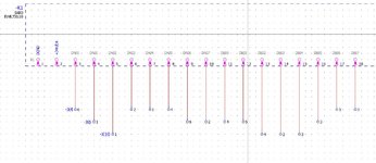

vielleicht hat ja jemand eine Idee wie man SPS Erweiterungsbaugruppen in diesem Fall sinnvoll darstellen kann.
Das Modul besteht aus zwei Platinen, auf welchen diverse Eingänge/Ausgänge mehrfach auf Klemmen geführt sind. Beim verdrahten entscheidet man quasi durch einsetzen von Brücken welcher EA auf welcher Klemme liegt. (https://www.sabo.de/erweiterungsbaugruppen)
Z.B. (EA auf X10/16, oder wenn Brücke von X10/16 auf X4/1 -> liegt EA auf X4/1 oder X6/7)
Wie stellt man eine solche Konstellation Sinnvoll in einem Stromlaufplan da? Bisher wurden sämtliche Klemmleisten gezeichnet und die entsprechenden Brücken eingezeichnet - was aber recht umständlich ist.
Über sinnvolle Ideen wäre ich wirklich dankbar.
