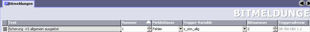

1. das ist eine awl-quelle.
2. was für ein panel? und was hat scripting mit meldungen zu tun? nix!
dein panel hat doch bitmeldungen. da wird der text hinterlegt. wird das bit welches zu dieser störung gehört 1, wird die meldung angezeigt
die verknüpfung für das störmeldebit macht man selbstverständlich in der steuerung.
Ach Nee :roll:...Deswegen schrieb ich ja, "Schade das es keine SCL Quelle ist"! ;-)
Ein OP 177B! Da ging es auch eher um meine Kenntnisse. Für dich mag das keinen Unterschied machen! Aber ich muss auch zugeben, das ich vorhin mehrere Fragezeichen im Kopf hatte, warum auch immer...:D
Ich denke ich bekomm das hin!
Tommy
