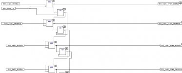

stehe vor folgenden Problem.
Ich muß eine Anlaufstaffelung von 10 Motoren programmieren.
Die Motoren können sowohl Linkslauf als auch Rechtslauf. Programm ist Codesys. Ich arbeite mit CFC-Sprache. Diese Sprache bin ich von Kirchner Soft (LogiCAD) gewöhnt.
Wenn ich da meine Staffelung ausprogrammieren will , so wie ich es immer in LogiCAD mittels UND und ODER Gatter gemacht habe, dürfte sich Codesys aufhängen. Schafft irgendwie nicht diese Rückkopplungschleifen wie LogiCAD. Wenn ich abspeichern will dauert das ewig beim code generieren.
Wenn ich nur für vier Maschinen die Staffelung mache funktioniert es. Kein Problem mit abspeichern etc. Ich brauchs aber für vierzehn Maschinen.
Habe mal ein Jpeg angehängt damit Ihr wissts wovon ich spreche. Code funktioniert so. WEnn im gleichen Zyklus alle Befehl gleichzeitg kommen wird nur einer ausgegeben. Dient als Staffelung für Motoren damit die nicht gleichzeitg anlaufen können und das Netz belasten.
So jetzt meine Frage gibts da vielleicht eine möglichkeit das man das in einer anderen Sprache in Codesys programmiert (Structured Text z.b.).
Will mir einfach die Arbeit sparen das alles auf einzelen FB´s aufzuteilen.
Wäre cool wenn ich ein paar Inputs bekommen würde

Die Motoren müssen beliebt ansteuerbar sein (Wälzung). Diese Schaltung, die ich angehängt habe, bewirkt dass, wenn im gleichen Zyklus mehrere Einbefehle kommen, nur eine Maschine gestartet wird. Für das würde ich einen Ersatz brauchen. Weil im CFC Modus schafft es Codesys nicht.
Sollen heisen:
Setzen mehrer Eingänge im gleichen Zyklus wird nur ein Eingang auf einen Ausgang geschalten. Das kann dann aber immer der erste Eingang sein. Damit sich der nächste Motor im nächsten Zyklus einschaltet sorge ich in einem anderen Programmteil.
Weil kommen z.B.: vier Startbefehle für die vier Motoren im gleich Zyklus wird der erste Motor gestartet, dann wird 5 Sekunden gewartet dann kommt der nächste drann, egal ob sich der erste eingeschalten hat oder nicht.

Hallo Don_Travolta,
man kann natürlich alles beliebig mischen, aber ich glaube auch das dein CFC noch zu retten ist. Vermutlich genügt es, wenn du die lange Kette an Rückkopplungen einmal in der Mitte aufbrichst und stattdessen eine Hilfsvariable verwendest.
Ansonsten muss CoDeSys solche Hilfsvariablen generieren und muss den Typ dieser Hilfsvariablen ermitteln, was in diesem Fall ein bisschen lang dauert.
Bernhard

Habe es einfach so gemacht das ich die Kette unterbrochen habe und einfach einen FB drausgemacht habe und dann die FB´s einfach nacheinander gereit habe. Funktioniert jetzt.
Danke nochmals!
Über die Lösung mit den Merkern habe ich auch nach gedacht, ist mir aber zu viel arbeit gewesen.
