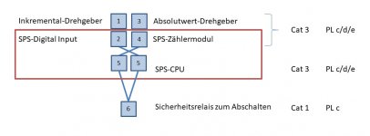

Mir geht es um die Datenerfassung von Digitalen und Analogen Signalen mit einer Standard-Steuerung, die dann die Abschaltbefehle ausgibt.
Zur Veranschaulichung:
Zwei Drehgeber werden in Kat 3 verwendet und über zwei verschiedene Baugruppen der Steuerung eingelesen.
Darauf folgt die SPS in Kat B (da diese kein bewährtes Bauteil ist).
Darauf folgt die Abschaltung, hier als Sicherheitsrelais dargestellt.
Die MTTFd-Werte für die SPS-Baurguppen liegen mir vor. Nun weiß ich jedoch nicht, ob ich die Baugruppen in Kategorie 3 verwenden kann.
Und wenn nicht. Wie lässt sich dann das redundante Erfassungs-System darstellen? Wenn ich die Drehgeber nur in Kategorie B einsetzen kann, kann ich ja auch folglich nur einkanalige Strukturen (mit SISTEMA zB) berechnen.

Also verstehe ich das dann entsprechend richtig, dass das Blockschaltbild dann grob so aussehen könnte? Also ich würde die SPSen vermutlich noch mit in das obere Subsystem einbeziehen.
Gibt es noch weitere Sachen die ich dann bei Standard-Steuerungen beachten mus (außer den entsprechenden Anforderungen an die SRAWS)?

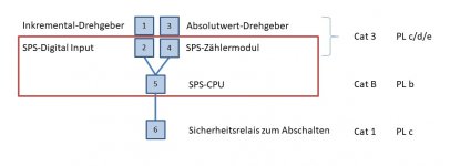

So (oben) sieht es eigentlich aus: Beide Drehgeber werden von einer eigenen SPS mit eigenen Baugruppen eingelesen. Also theoretisch ein zweikanaliges Einlesen pro SPS. Da sich sowas nicht mit der Norm darstellen lässt, bzw. vermutlich auch nicht gemacht werden muss, würde ich es dann wie im unteren Teil als Sicherheitsbezogenes Blockdiagramm realisieren.
Hast du da spontan irgendwelche Einwände oder Verbesserungsvorschläge?
EDIT: SISTEMA berechnet mir in Kategorie 3 mit DC = ?? und CCF > 65 Punkten einen erreichten PL c bis e für die zweikanalige Struktur der Standard-SPS. Kann mir nicht vorstellen, dass man mit der Anordnung einen so hohen PL realisieren kann.

Und darin wird das Hauptproblem von der Verwendung zweier gleichartiger (gleicher Typ, gleicher Hersteller) Standard SPSen in je einen Kanal erwähnt.
„Auszuschließen ist aber im Allgemeinen der Einsatz komplexer Subsysteme (z. B. Standard-SPS) in gleichartiger Ausführung (homogene Redundanz) für die Minderung mittlerer und hoher Risiken, da Fragen nach der systematischen Eignung und der erforderlichen Fehleraufdeckung oft nicht ausreichend beantwortet werden können. „
Da beide z.B. Fehler in der SRESW aufweisen können, kann es zu einem Fehler kommen, der sich auf beide Kanäle auswirkt und das entspricht nicht den Anforderungen. Hierzu müsstest Du mit dem SPS Hersteller sprechen aber ich denke nicht das es viel Hilft.
