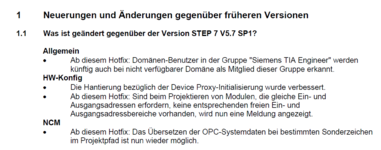

Ich habe mal die Liesmich durchgelesen, es gibt keine neue Funktionen aber dafür wurden die Betriebssystemfreigaben erweitert:
Ablaufumgebung
Betriebssysteme
Der Einsatz von STEP 7 V5.7 SP1 ist auf folgenden Betriebssystemen freigegeben:
· MS Windows 10 Pro und Enterprise (64 Bit)
· MS Windows 11* Pro und Enterprise (64 Bit)
· MS Windows Server 2016 (64 Bit) (Standard Edition als Arbeitsplatzrechner)
· MS Windows Server 2019 (64 Bit) (Standard Edition als Arbeitsplatzrechner)
· MS Windows Server 2022 (64 Bit) (Standard Edition als Arbeitsplatzrechner)
Die Ablauffähigkeit von STEP 7 auf allen weiteren Betriebssystemen ist nicht sichergestellt, der Einsatz erfolgt auf eigene Verantwortung.
Beachten Sie, dass STEP 7 nur mit den MUI-Varianten der freigegebenen Windows-Betriebssysteme freigegeben ist.
* Wichtige Hinweise:
Unter MS Windows 11 werden für folgende Baugruppen keine Online-Verbindungen unterstützt:
· CP 5611 A2
· CP 5621
· CP 1612 A2
