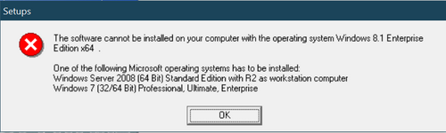

ich habe momentan eine Problem beim Installation von Drive ES.
zuerst meine Spezifikationen: Intel Core i7-1260P, 32GB RAM, Windows 10 Enterprise.
Mindestspezifikationen für Drive ES laut Siemens
Trotzdem wenn ich das Installation durchführe bekomme ich diese Fehlermeldung zurück.
Ich habe v5.5 als Drive ES Version
V5.5 ist nur bis Win7 freigegeben. Den Screenshot mit den unterstützen Betriebssysteme welche du in #1 eingestellt hast gilt für die V5.6 SP1
Der Installation sagt mir Win8.1 aber das System ist Win10.
Das liegt daran, dass deine V5.5 so alt ist, da gab es noch kein Windows 10. Der Installer erkennt daher dein BS nicht richtig und wirft dann diese Meldung ab.
