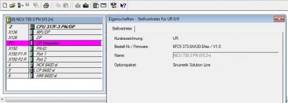

ich wollte heute eine kleine Änderung an einem Projekt vorbereiten und nun
gemerkt, das ich die HW-Konfig nicht mehr bearbeiten kann.
Es kommt folgende Meldung:
Ich habe das Projekt vor ca. einem Jahr das letzte mal bearbeitet, da ging noch alles.
Außerdem habe ich mal die aktuelle Sicherung dearchiviert => das gleiche.
Im HW-Katalog sind alle 840D sl Baugruppen zu finden.
Die ToolBox habe ich auch schon einmal neu installiert => keine Änderung
Step7 V5.5 SP4 HF11
Toolbox 840D solution line V4.7
Sinumerik Add-on for Step7 V5.5 SP4 HF5
Hat jemand eine Idee?
Vielen Dank
Nein, wir haben nirgens V5.6
Auf allen meiner PG´s ist der gleiche Softwarestand ( wie oben genannt ).
Was mich wundert, wenn ich die NCU730 neu reinziehe dann wird sie mit V32.8.x angezeigt.
Bei meinem Projekt wird V1.0 angezeigt ( siehe Bild #1 ).
Wie es zu dieser Situation kommt, kann ich nicht sagen. Leider kann ich das Objekt auch nicht entfernen.
Ich werde wohl die HW-Konfig löschen und neu anlegen.
Interessieren würde mich aber schon, wie es zu dieser Situation kommt.

Hallo Peter,
ich konnte das Problem lösen, indem ich in der HW Konfig die NCU gelöscht und die gleiche wieder aus dem
HW-Katalog eingefügt habe. Dann alle Einstellungen wiederhergestellt => alles wieder OK.
Warum kann ich mir nicht erklären. Ich vermute einmal das es daran liegt, das ich diverse andere Siemens
Software installiert habe ( F-Systems, Win-Simocode-DP ). Was anderes hat sich in der Zwischenzeit an
dem PG nicht geändert.

Also ich konnte nun feststellen, woran es liegt.
Ich habe mal eine Datensicherung meines PG´s zurückgespielt, wo das Projekt noch funktioniert hat.
Das Problem tritt ab dem Moment auf, wo ich folgende Software nachinstalliere:
S7 F-Systems V6.1 + SP2
S7 F-Systems Systems Library V1.3 + SP1 + Udp1
Nach dieser Installation haben alle NCU Projekte das in #1 beschriebene Problem.
Ich umgehe dies nun indem ich für F-Systems ein anderes PG nutze.
