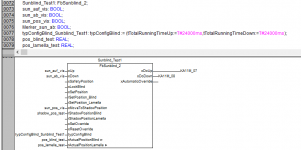

ich erhoffe mir mal wieder Unterstützung. Und zwar möchte ich demnächst meine Jalousie-Steuerung umprogrammieren, sodass ich mit einem Knopfdruck Beschattungspositionen bzw. festgelegte Positionen angefahren werden. Momentan benutze ich noch "FB_Jalousie", der aber ein die Grenzen stößt. Dazu gab es schon ein altes Thema, was ich dann allerdings auf Eis gelegt habe.
Allerdings stehe ich auf den Schlauch, wie ich hier Einstellungen vornehmen soll. Hat mir evtl. jemand Beispielprogramme bzw. kann mich unterstützen?
Mit was ich gar nicht klar komme, ist wie ich die Konfigurationsdaten einstelle, da ich diese für jede Jalousie separat benötige. Weil die Jalousien und Rollläden unterschiedliche Laufzeiten etc. haben.
In der Bibliotheksverwaltung gibt es zwar Einstellungen, aber bspw. kann ich "tTotalRunningTimeDown" etc. nicht finden. Und nach meinem Ermessen, ändern die Einstellungen dieser Werte alle Einstellungen vom Funktionsbaustein.
Ich hoffe, hier kann mir jemand auf die Sprünge helfen, Vielen Dank mal wieder.

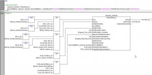

Jetzt habe ich es gefunden. Muss ich testen.
Momentan wüsste ich gar nicht, warum die Parameter zur Laufzeit veränderbar sein sollen. Ich stelle Laufzeit von AUF, AB, und Lamellenwinkel ein, dann müssten die doch passen. In welchem Fall sollten die Parameter veränderbar sein?

jetzt konnte ich es endlich mal testen. Nur funktioniert es bei mir immer noch nicht richtig. Habe nun testweise bei TotalRunningTimeUp und TotalRunningTimeDown jeweils 5000ms eingestellt. Nach meinem Empfinden müsste die Jalousie doch dann nach 5 Sekunden stoppen. Macht sie leider nicht. Sie stoppt erst, wenn ich einen manuellen Befehl bei xUp oder xDown gebe. Welche Parameter muss ich noch alle einstellen?
Ist der Rückgabewert 0-100% bei rActualPositionBlind auf irgendwas bezogen oder ist dies willkürlich und man muss es testen, wenn man eine Beschattungsposition anfahren möchte? Also ist es nicht so, dass wenn ich bei "rShadowPositionBlind" 50 einstelle, die Beschattungsposition bei 50% der eingestellten Zeit von TotalRunningTimeUp ist?
Leider steig ich immer noch nicht richtig durch. Vielleicht kann mich jemand weiter unterstützen. Vielen Dank

Ja, die 5 Sekunden sind nur zum Testen. Allerdings funktioniert es nicht. Wenn ich AB bzw. AUF aktiviere, läuft es jeweils knapp eine Minute und zählt in der Zeit bei rActualPositionBlind von 0 bis 100 hoch. Erst nachdem es bei 100 ist, stoppt der Ausgang.
Also scheint es noch an anderer Stelle nicht passen.
Ja, dann verwendet der Baustein noch die Default-Einstellung von 60s.
In deinem Screenshot habe ich jetzt gesehen das die Variable "typConfig_Sunblind_Test1" nicht mit dem Eingang des Bausteins verbunden ist. Dann haben die gesetzten Parameter auch keine Wirkung und es kann so nicht funktionieren :roll:

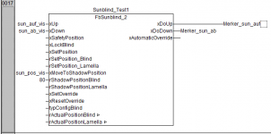

Vielen Dank für den Tipp. Die Zeiten für AB und AUF funktionieren jetzt. Allerdings geht das Anfahren der Beschattungsposition nicht. Wenn die Jalousie unten ist, fährt sie komplett hoch, wenn der Eingang xMoveToShadowPosition gesetzt wird. Wenn sie oben ist, wird der Ausgang für AB kurz gesetzt und dann wird ebenfalls der Ausgang AUF gesetzt.
Ich dachte, dass die Beschattungsposition immer direkt angefahren wird, unabhängig, in welcher Position die Jalousie ist.

Sorry, hatte vorher vergessen zu erwähnen, dass ich jetzt 24 Sekunden Laufzeit angegeben habe. Siehe auch Screenshot. Habe einfach zum Testen mal 50% angegeben.

Setzt du den Eingang xMoveToShadowPos dauerhaft auf Signal TRUE?
Das muss einfach funktionieren. Sonst füge doch einmal dein Programm als Anhang dazu...

Ah, man muss den Eingang xMoveToShadowPos dauerhaft auf TRUE setzen. Wenn man ihn dann loslässt, fährt die Jalousie hoch. Das hatte ich bisher so nicht getestet. Das macht es ja nicht einfacher, wenn man nach der Beschattungsposition die Jalousie hoch oder runter fahren möchte. Dann muss man ja mit RS-Gliedern etc. arbeiten. Jetzt weiß ich das soweit schon mal und muss überlegen, wie ich das machen könnte.

In der Dokumentation des Bausteins findest du auch hilfreiche Infos :roll:
Wenn du nicht möchtest, dass die Jalousie nach "loslassen" des Eingangs nach oben fährt, dann kannst Du den Parameter "xAutoMoveUP" auf FALSE setzen. In der Regel möchte man aber dass wenn die Sonne blendet (xMoveToShadowPos =TRUE), die Beschattungsposition angefahren wird und wenn die Sonne verschwindet (xMoveToShadowPos =FALSE), die Jalousie wieder nach oben gefahren wird,
