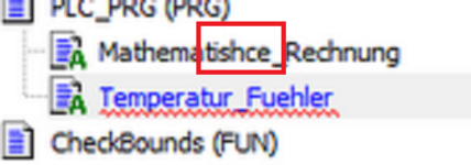

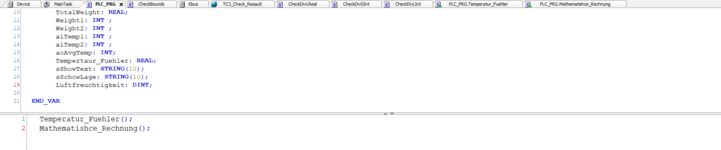

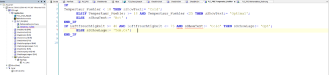

Hi Ich bin wieder da. Ich hoffe, ihr blockiert mich nicht wegen meiner vielen Fragen.:("
also ich habe versucht STRING als Bedingung zu machen, hat nicht funktioniert.
und bestimmt kann ich anstatt den kompletten Satz zu schreiben den STRING Wert abfragen, wie geht das ?
danke ^_^
