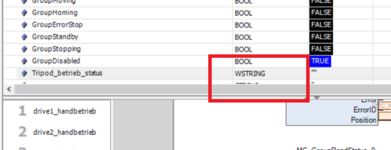

Es soll permanent ein Text angezeigt werden der den Zustand angibt (GroupMoving, GroupHoming, GroupErrorStop, GroupStandby, GroupStopping, GroupDisabled) der Baustein MC_GroupReadStatus symbolisiert mittels TRUE/FALSE welcher Zustand aktiv ist. Hab versucht es anzeigen zu lassen indem ich die bedinungen in die Schaltfläche als ST Programm integriert habe. Diese Schaltfläche dient nur zum anzeigen und man betätigt diese nicht, es soll sich automatisch ändern, entsprechend dem Zustand. Dies hätte man auch mit einem ,,Textfeld" realisieren können, wäre wahrscheinlich auch eine bessere Alternative. Die Variabel ,,Tripod_betrieb_Status" wird nur in der Visu in der Schaltflche in der ST programmierung genutzt. Der Begriff ,,Textliste" ist mir neu, also empfehlt ihr mir damit zu arbeiten. Ich hoffe diese beschreibung hilft bei VerständnisScreenshot (100).png
Dann muss der Code, der diesen Text erzeugt, auch permanent ausgeführt werden. Ein Visu-Objekt bietet diese Möglichkeit nicht, der Code muss in die POU_drive.
Möglichkeit 1 (einfach): Den Code aus dem Visu-Objekt in die POU_drive verlagern.
Möglichkeit 2 (elegant): Mit einer Textliste arbeiten. Aber auch dazu brauchst Du Code in der POU_drive, der die BOOL-Statusmeldungen dann nicht in einen Text, sondern in eine Textnummer übersetzt.
Am besten fügst Du der POU_drive eine Aktion hinzu, dort kannst Du den Code in ST schreiben. Die Aktion rufst Du dann aus dem CFC heraus auf.
