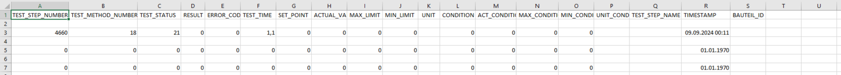

ich habe ein Skript mit folgende Funktion. Es soll in einem Ordnerpfad eine CSV-Datei erstellt werden (Funktion wird ausgeführt). Die Dateiname (Bauteil_ID) wird im Skript geschrieben (es wird dafür ein String von einer DB ausgelesen. Funktion wird ausgeführt). Überschriftzeilen in der Datei werden erstellt. Die Tabelle wird beim ausführen des Skripts befüllt. Alle Variablenwerte in REAL und BYTE werden in die Tabelle zugeordnet. Die Variablen in CHAR und String werden nicht in die Tabelle eingetragen. Sogar eintragen des Zeitstempel's funktioniert. Warum werden die String und Char nicht in die Tabelle eingetragen? Bin für jede Hilfe dankbar.

mein csv-datei:

Object_Write.WriteLine("TEST_STEP_NUMBER ; TEST_METHOD_NUMBER ; TEST_STATUS ; RESULT ; ERROR_CODE ; TEST_TIME ; SET_POINT ; ACTUAL_VALUE ; MAX_LIMIT ; MIN_LIMIT ; UNIT ; CONDITION ; ACT_CONDITION ; MAX_CONDITION ; MIN_CONDITION ; UNIT_CONDITION ; TEST_STEP_NAME; TIMESTAMP ; BAUTEIL_ID" )

Object_Write.WriteLine(TEST_STEP_NUMBER & ";" & TEST_METHOD_NUMBER & ";" & TEST_STATUS & ";" & RESULT & ";" & ERROR_CODE & ";" & TEST_TIME & ";" & SET_POINT & ";" & ACTUAL_VALUE & ";" & MAX_LIMIT & ";" & MIN_LIMIT & ";" & UNIT & ";" & CONDITION & ";" & ACT_CONDITION & ";" & MAX_CONDITION & ";" & MIN_CONDITION & ";" & UNIT_CONDITION & ";" & TEST_STEP_NAME & ";" & TIMESTAMP & ";" & BAUTEIL_ID)
