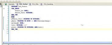

Bin mit meinem Problem schon etwas weiter, versuche es noch immer in FUP zu realisieren, da ich persönlich mit ST noch gar nichts gemacht habe und mir FUP eigentlich auch leichter fällt.
Den aktuelle Stand pack ich mal in den Anhang, versuch1 ist dabei der FUP und versuch2 die Variablen.
Wenn auf dem Touchscreen eine Aktion auf Grund eines Fehlers nicht "erlaubt" ist ist, möchte ich den Fehler als Text wieder geben in einer dafür vorgesehen Zeile, dafür nutze ich den "ConverWStringtoByteArray" Baustein. Mit "EN" Eingang. Da er nur den Schriftzug ausgeben soll, solang wie ein "Verbotszeichen" auf dem Screen eingblendet wird.
1.Problem, der Baustein wirft mir den Spruch sofort auf den Screen
2.Der Text, zb."Aktion nicht erlaubt" wir nicht vollständig ausgeben sondern "ubt" schneidet er mir ab bzw es blinkt manchmal kurz auf.( das Array hat 62 Zeichen)
Zum löschen das Schriftzug habe ich mir gedacht das ich eine WString anlegen mit "Leerzeichen" der dann ausgegebne wird, sobald ich eine fallende Flanke am eingang eines weiter "ConvertBausteins" habe.
1.Problem, die Leerzeichen werden nicht ausgegeben, sonder der der Spruch "Aktion nicht erlaubt" bleibt dauerhaft bestehen.
Weiß jemand wo mein Fehler liegt? Oder stimmt etwas mit meiner denkweise nicht?
