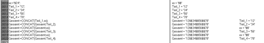

ich möchte in Twincat 2 folgenden String Variableninhalt erzeugen '$12$34$56$78'.
Die einzelnen Ziffern verändern sich dynamisch.
D.h. ich habe die folgenden INT-Variablen
Teil_1 = 12
Teil_2 = 34
Teil_3 = 56
Teil_4 = 78
Das ganze möchte ich mit den entsprechenden $-Zeichen dazwischen in den o.g. String umwandeln.
Funktioniert ja prinzipiell über CONCAT aber das Problem ist das ich mit diesen "doofen" Dollarzeichen nicht zurecht komme.
Sobald ich nur ein $-Zeichen angebe (z.B. xx = '$') kommt die Fehlermeldung "Erwarte ';' vor '$'...." . Wenn ich zwei Dollarzeichen angebe hab ich zwar keine Fehlermeldung, aber mein String sieht dann so aus '$$12$$34$$56$$78'.
Mir ist klar das die Angabe des $ Zeichens was mit der Hex-Darstellung zu tun hat, aber so richtig komme ich hier nicht weiter....

Soweit mir noch bekannt wird folgend des $-Zeichens ein HEX-Code nach Windows-CP? verlangt. Dann müsstest Du also $21 eingeben für das Dollar-Zeichen.
Versuch möglich?
Hallo, die Idee war super. Natürlich gleich ausprobiert....
Das Zeichen bei $21 ist ein "!". Schnell gegoogelt: Der HexCode für das Dollarzeichen ist die 24- Wenn ich jetzt $24 angebe habe ich wieder die zwei Dollarzeichen "$$". Also genau so weit wie zuvor... :-(

kurzer Hinweis: Deine erste CONCAT-Anweisung ist nicht richtig parametriert, es müsste "CONCAT(xx, Teil_1)" heißen.

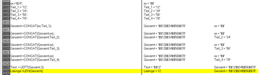

Genau dadurch bin ich auf die zwei Dollarzeichen gekommen. Aber ich darf halt im Inhalt der String-V. nur ein $ Zeichen haben....
Die online Darstellung ist irreführend über prüfe dein string Länge mit langht sollte Anzahl ohne Sonderzeichen sein.

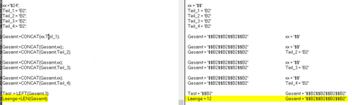

Stimmt...
und trotzdem funktioniert die Übergabe der PIN an den OSCAT Baustein PIN_CODE so nicht. Sehr komisch!

Die Anzeige '$$' ist nur ein Darstellungsproblen bzw. Anzeige-Eigenschaft der Entwicklungsumgebung. Wie Du mit der LEN-Funktion sehen kannst, ist der String '$$12$$34$$56$$78' nur 12 Zeichen lang und nicht 16, weil da tatsächlich nur einzelne '$'-Zeichen drin stecken und nicht doppelte.
